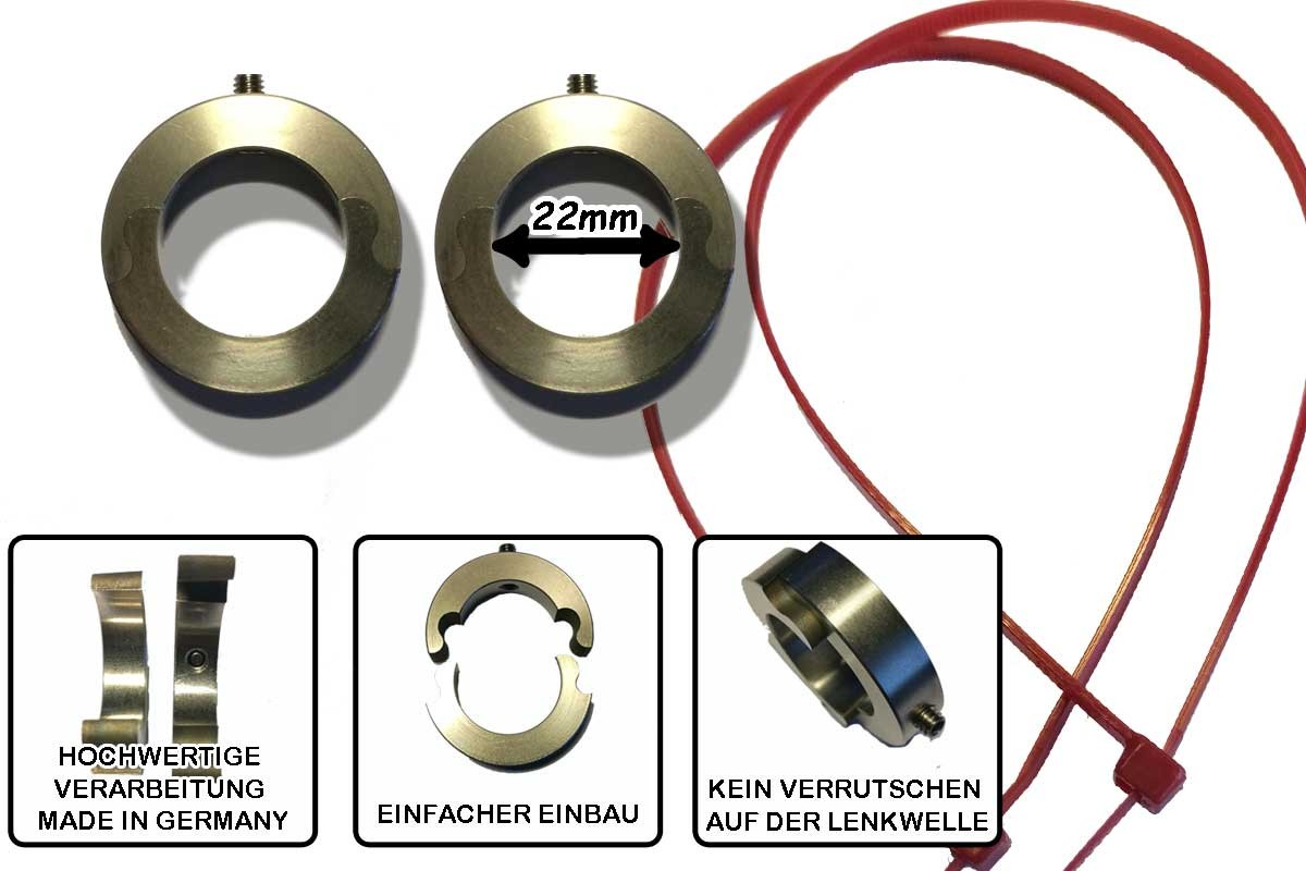

  • Einen Lenkeinschlagbegenzer "könnte" man auch nachrüsten.
    Lenkeinschlagbegrenzer Lenkbegrenzer 22mm
    Schleifende Reifen bei vollem Lenkeinschlag, ein fieses Ärgernis. Richtig unangenehm wird es, wenn der TÜV eine Lenkwinkelbegrenzung fordert. Dann mußte bisher…
    joerg-tuning.com
