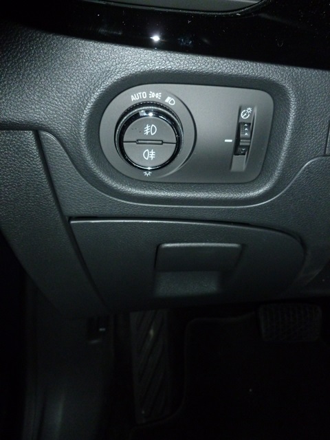

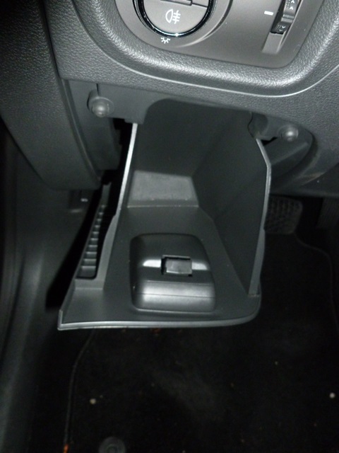

    da es mich schon immer gestört hat, dass es für die Fernbedieung des Garagentoröffners kein geeignetes Fach gab, das man immer leicht erreicht und man sich nicht groß verrenken muss, wie z. B. bei den Fächern in der Mittelkonsole, habe ich meine Fernbedienung jetzt etwas modifiziert.
    Sie liegt jetzt in dem kleinen Fach links unter dem Lenkrad. Daran angeschlossen habe ich einen kleinen Folientaster, der außen an dem Fach angeklebt ist. Bisher funktioniert das ganz gut.

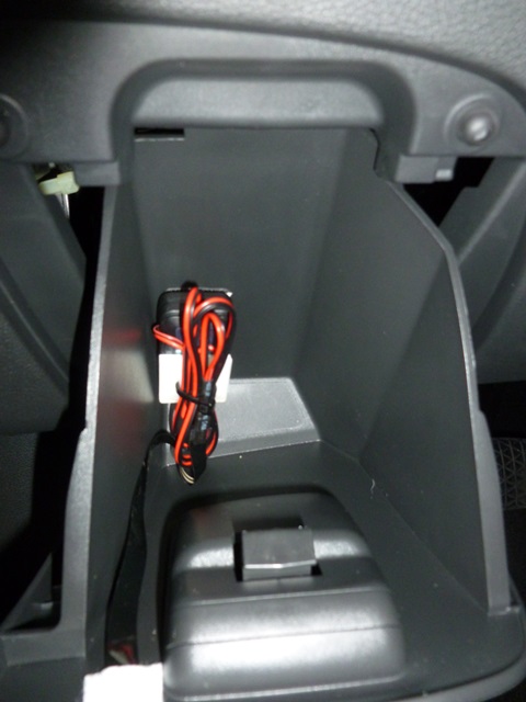

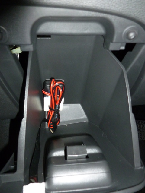

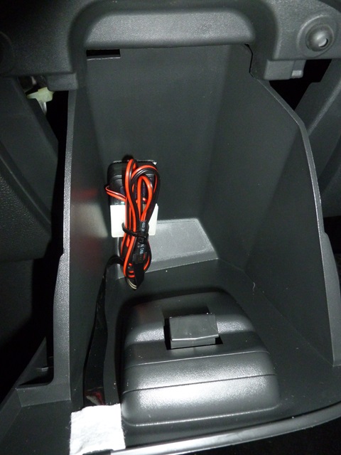

  • Hier siehst du den Schalter. Das Flachkabel und die Kupferleitung sind mit einem kleinen Stecker verbunden. Da ich aber etwas mehr Spielraum haben wollte, habe ich einfach an das Kabel noch eine Stecker gelötet und in den Handsender eine Buchse eingebaut.
    Der Handsender liegt lose in dem Fach und die Leitung führt dann zum Schalter.
