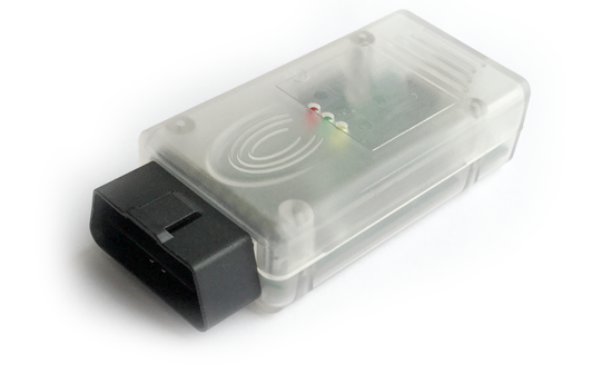

  • Ich kann sagen, dass mit dem GDS2 fast nichts geht. Mir dem AutoscannerCan Opel plus Zusatzmodul (299+149) kann man wohl die zusätzlichen Tachoanzeigen freischalten, aber dann war es das wahrscheinlich schon. Mit VAG und BMW kann man es definitiv nicht vergleichen. Deshalb blasen mir die Parkpiepser auch weiterhin das Trommelfell weg, wobei die Lautstärkeregelung bei den neueren von 18/19 wohl funktionieren soll.
