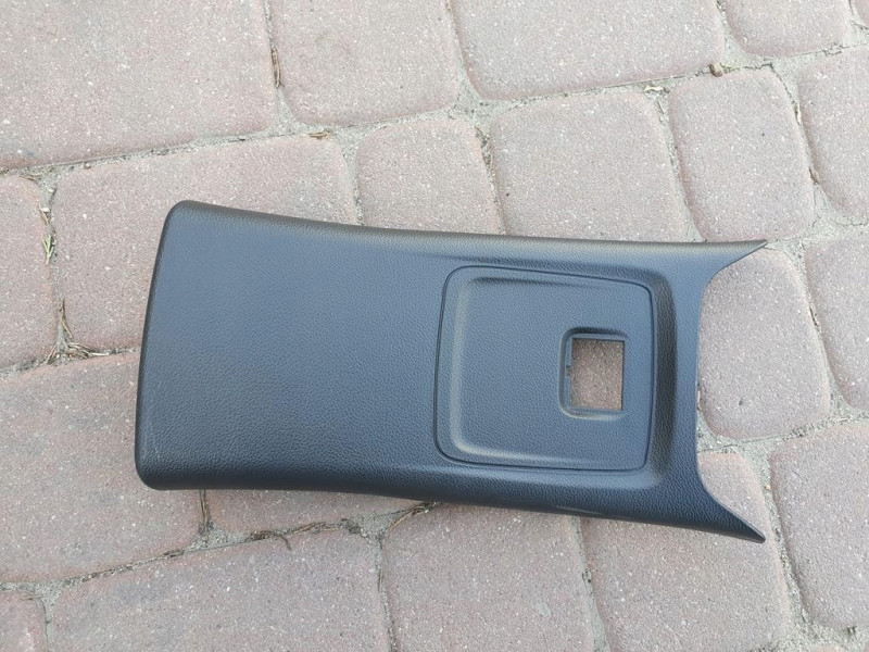

    Also zuerst der Ausbau der hinteren Blende, einfach oben anfassen links/rechts und kräftig ziehen.
    Danach sieht man folgendes vor sich:

    Mein Astra wurde vom Vorbesitzer ohne die hinteren USB-Ansschlüsse im Fond bestellt und hat auch keine Sitzheizung hinten,
    daher stand ich vor der Wahl entweder ein neue Blende (Abdeckung Mittelkonsole hinten) mit den entsprechenden Aussparungen und einer passenden USB-Buchse zu besorgen
    oder aber etwas aus der Universal-Zubehör-Abteilung zu nehmen.
