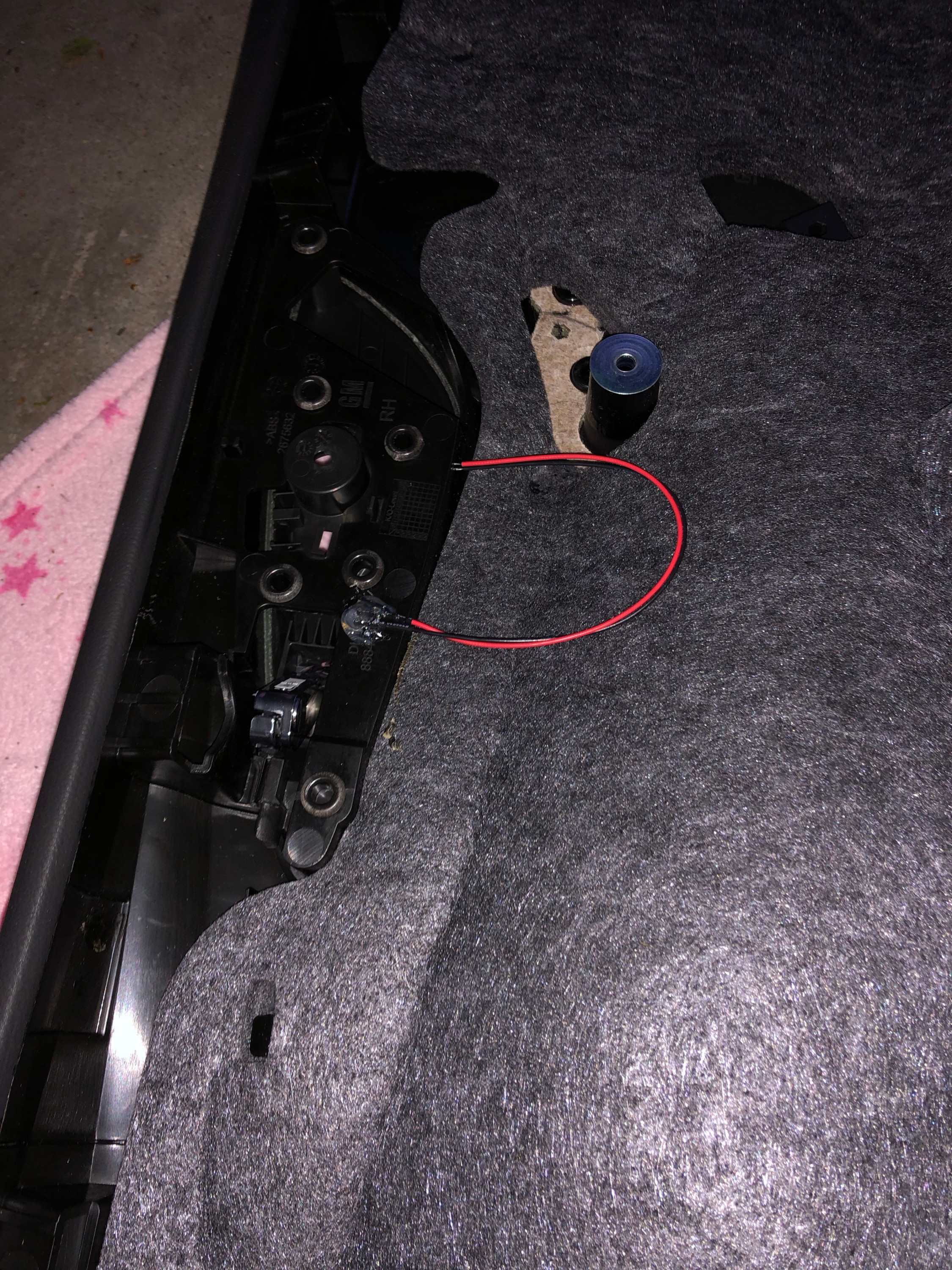

1.) Kabel an die Steckverbindung anlöten. Pin 1 (+) Pin 2 (leer) Pin 3 (-) ich habe dafür das umliegende Plastik an den Steckkontakten entfernt.
2.) Lichtleiste in die Verkleidung von hinten einschieben und fest Klicken.
3.) Strom für die Beleuchtung habe ich vom Schalter der Zentralverriegelung abgegriffen mit "Wago Klemmen" Achtung nutzt bitte die für Flexible Kabel.
Gelb ist (+) und Schwarz ist (-)

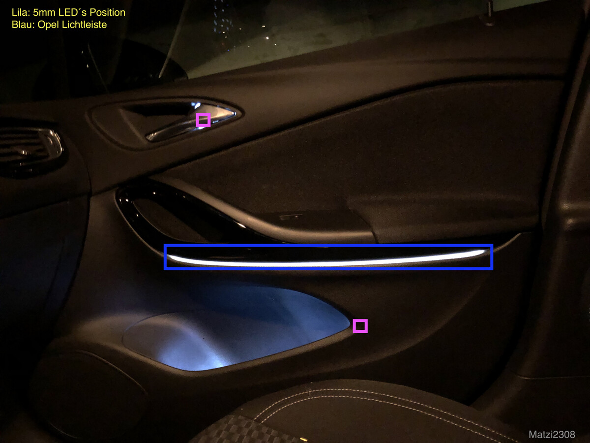

Vorbereiten Optionale LED Beleuchtung
1.) Löcher in die Abdeckung Bohren ich habe diese von hinten gebohrt das Loch sollte so groß wie die LED sein.
Ich habe beim Türöffner die LED hinter den Hebel befestigt dafür ein Loch unterhalb des Hebels gebohrt um der LED einen halt zu geben.

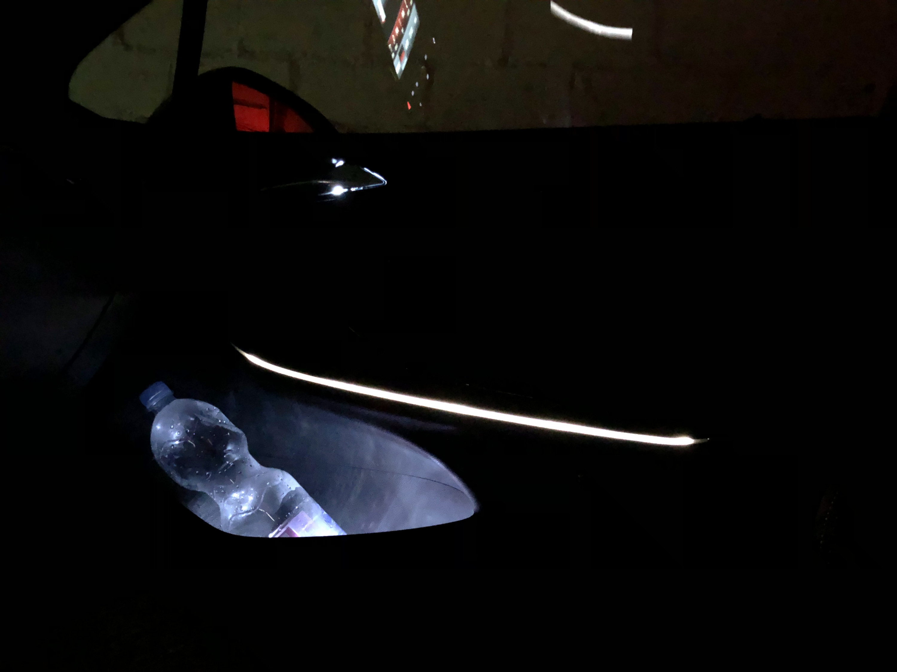

Beim Ablagefach habe ich diese in die Ecke gesetzt so das man diese nicht sehen kann dafür grob mit der Hand gefühlt wo ich Bohren muss und erst klein vorgebohrt.
2.) Wenn die LED´s sitzen diese mit Heißkleber ect. befestigen.
3.) Die LED´s Verkabeln mit auf die Beleuchtung von der Zentralverriegelung. Ggf. müssen die Kabel verlängert werden.
