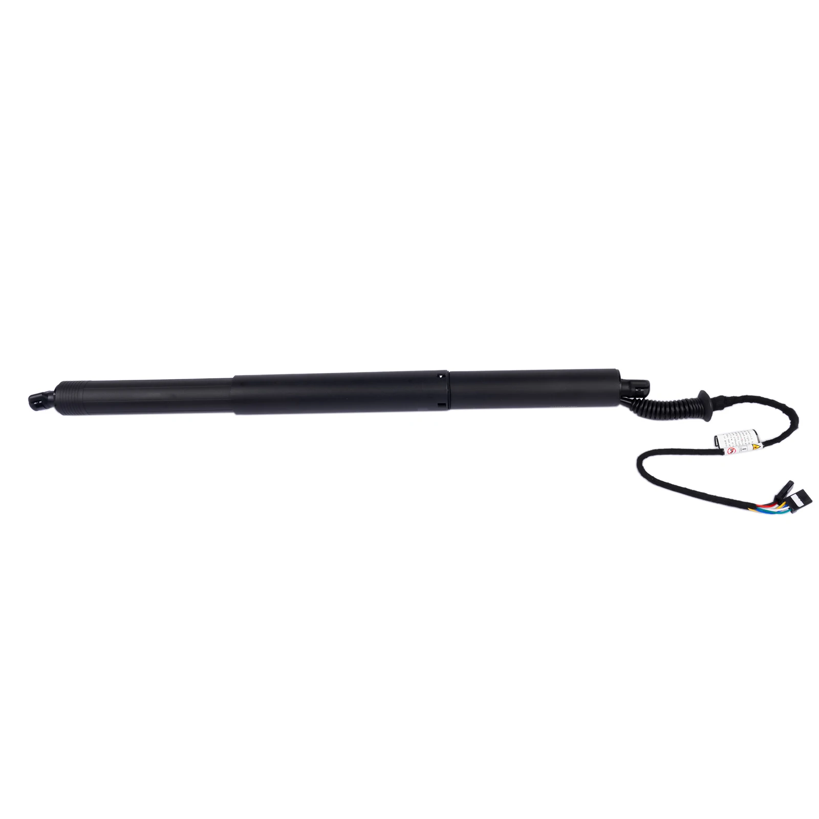

  • Mal geschaut, ob vielleicht etwas schwergängig ist oder klemmt ?
    Der Stellmotor neu für 150,00 €:
    OPEL ORIGINAL Antrieb Heckklappe

  • Ich war beim FOH und der sagte, da ist ein Kabelbruch im Kabelstrang zum Heckklappendämpfer. Kosten mit Einbau ca. 550 €.
    Eventuell wäre da bei Opel etwas auf Kulanz zu machen. Müsste aber geprüft werden.
