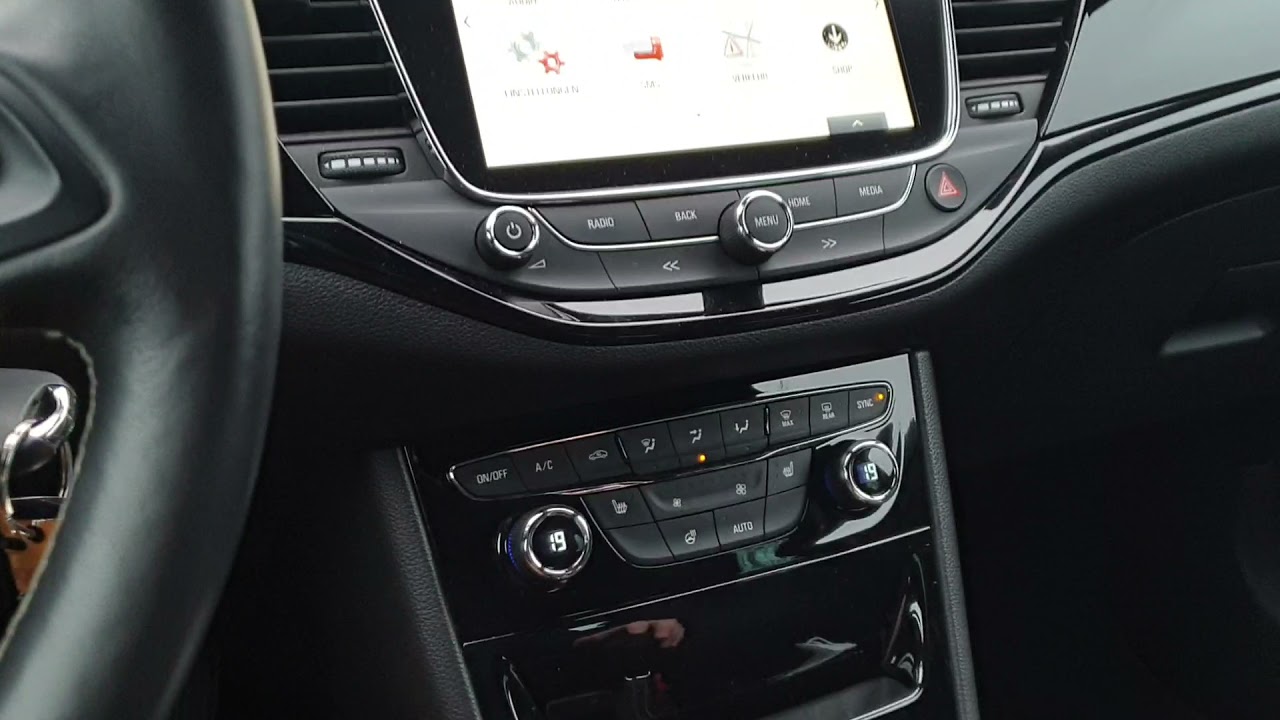

  • Zur Info für alle Interessierten: Ich habe versucht, das Verhalten des Getriebes auf Video aufzunehmen und habe 2 Videos dazu hochgeladen. Hier die Links
    Automatikgetriebe Astra K 1,4 Turbo 150 PS Ruck beim Einlegen R vom D
    Ich möchte kurz den Ruck aus dem Getriebe, welcher grundsätzlich im kalten Zustand beim Einlegen des R Ganges aus dem D Gang auftaucht. Lautstärke bitte erhö...
    youtu.be
    youtu.be
