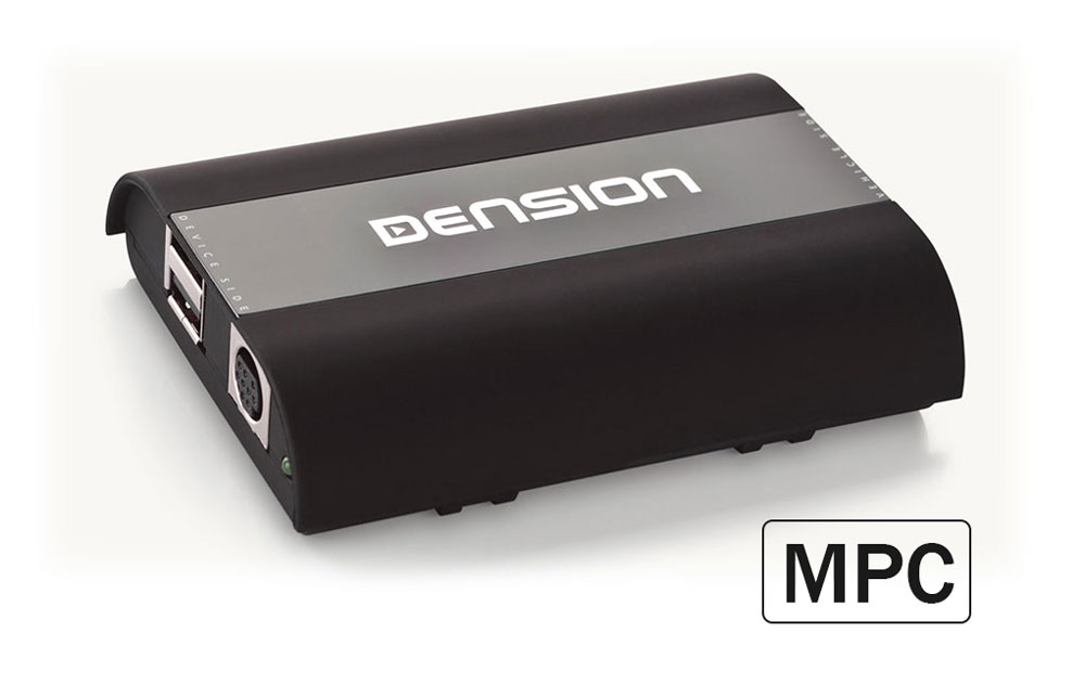

  • Hallo , ich habe bei meinem Astra K mit Navi 900 das Dension USB MPC mit IPOD Steuerung verbaut . DAB Plus Antenne habe ich hinten Links Verbaut . Funktioniert echt gut dem System werden MP3 vorgespielt . Ab und zu wird der USB nicht sofort erkannt aber damit kann man leben.
