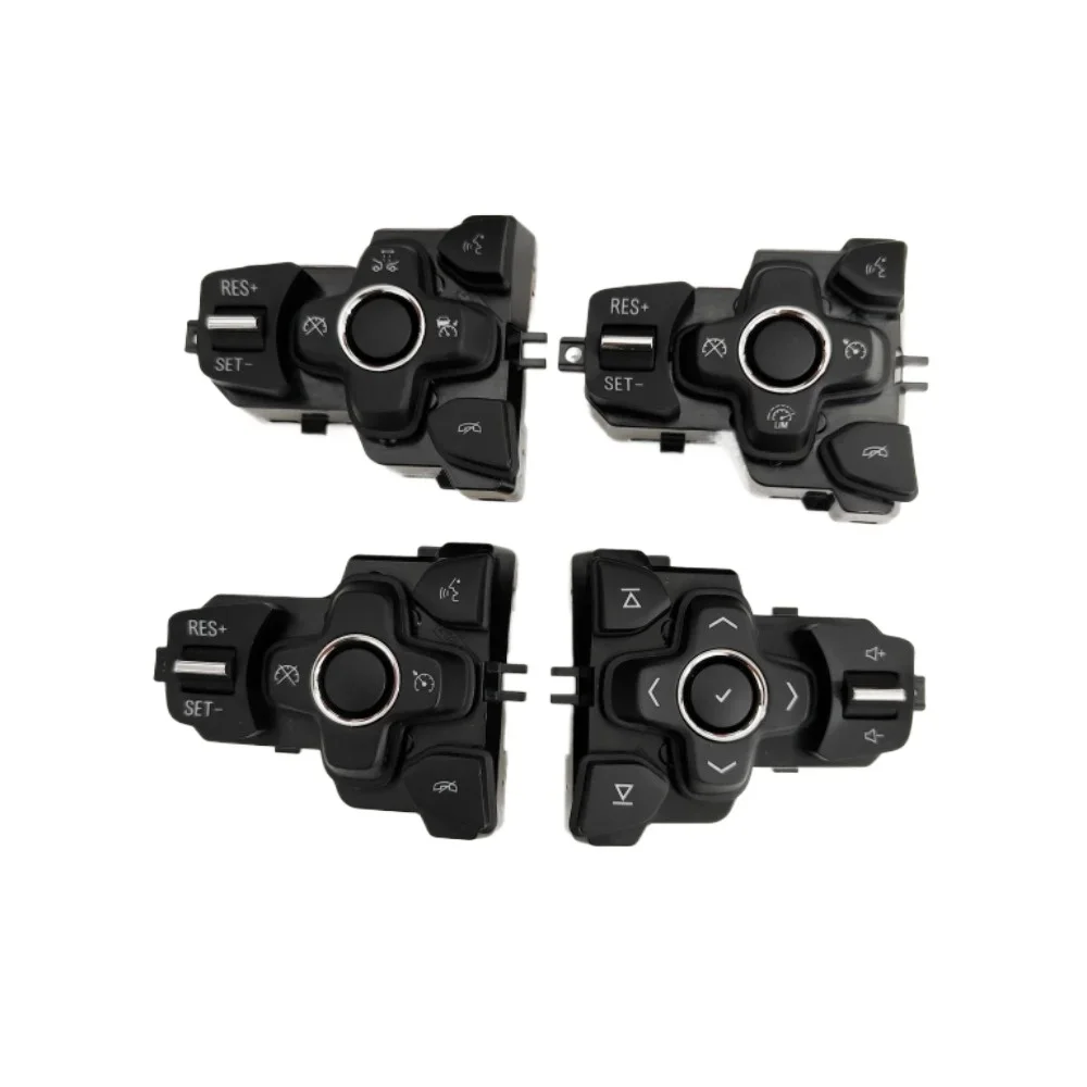

  • Hier gibt es die Schalter bei Ali. Ohne Innenleben.
    Und hier ein passender Thread dazu:
