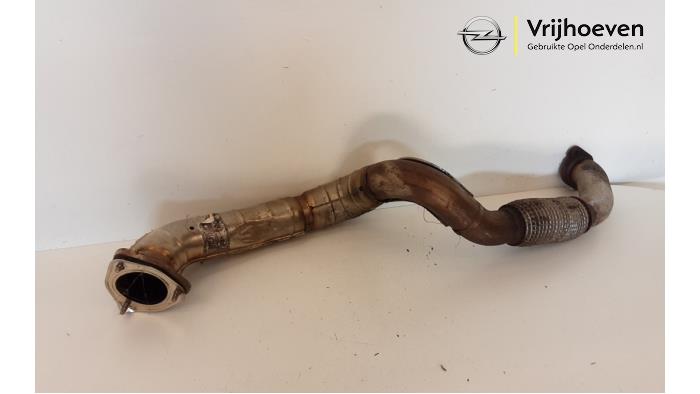

  • Da die Anlage fast nicht mehr rosten ist das auszuschließen. Denke da ist das Flexrohr gerissen, ist aber auf der Audio schwer zuzuordnen.
    hätte jetzt auch auf Flexrohr getippt... das fängt sonor an und wird irgendwann hässlich. Hatte ich mal bei meinem Lancia Delta damals...
    1.4 ST, 150PS, Automatic, S/S, Matrix LED, AGR-Sitze und a lot of other fancy things...
  • Wie Wolfgang schon sagte, Ticki Tacki der Injektoren, alles gut.
    Ich hatte bei meinem Meriva Diesel ein ganz kleinen Riss im Flexrohr,der hat nur geflötet wie ne Drossel,hatte das neue im Kofferraum und dann ist das in der Eifel schlagartig komplett durchgebrochen,zum Glück hielt das Geflecht noch bis Zuhause. Also zügig machen lassen falls es das ist.
